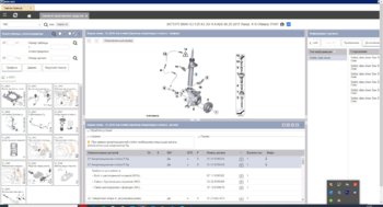

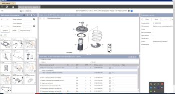

    Всем доброго дня. Потёк передния правый аморт. На сервисе сказали менять оба + опорные подшипники. Не подскажите номера деталей. Я не специалист в этом вопросе.

  18. Fuks40rus
    Fuks40rus Живу я здесь
    24 апр 2013
    8,240
    Аморты
    31 31 6 796 315
    31 31 6 796 316
    опора 2шт
    31 30 6 852 158
    Винт (саморез)[​IMG]
    M8X23-10.9-ZNS3 6
    31 30 6 851 799 обязательно-ломаются.
    Отбойники чехлы 2шт
    2 31 33 6 787 104
    Брать можно sachs
    Я бы сразу махнул и пружины
  19. DR1_VeR
    DR1_VeR Участник тусовки
    23 июн 2020
    224
    Я себе менял на спорт-подвеску, у меня не отломались, но пробег был 90.
    Ещё я ставил прокладку под аморт между опорой и кузовом: ELWISROYAL 7015475(она же BMW 31 30 6 868 240)
  20. Fuks40rus
    24 апр 2013
    8,240
    Тис говорит менять.У меня было так,сервис сказал попробуй выкрутить,я выкрутил закрутил все ок,чисто от руки не сильно.Потом стали в сервисе выкручивать и сломали два.Вот и думай как оно будет.Пару точно надо бы для подстраховки.Еще болты и гайки крепления кулака.После 100т км 100% на выброс.
    Болт с шестигранной головкой[​IMG]
    M12X1,5X82-10.9 2
    07 11 9 906 982
    Гайка шестигранная с фланцем[​IMG]
    M12X1,5-10-ZNS3 2
    37 10 6 789 678
