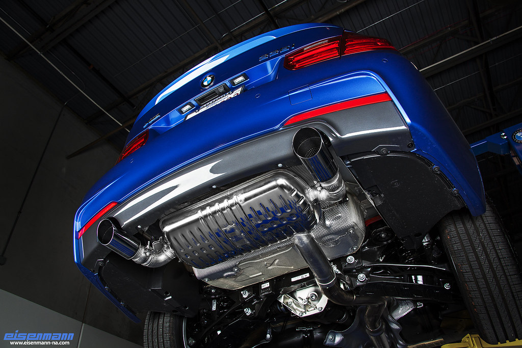

  24. Turbocharged
    25 июл 2008
    25,063
    Либо Eisenmann Race (насадки 4x76 mm от 328i или насадки 2x90 mm от 335i) - эти выхлопы тоже без клапанов.
    Под выхлоп от 328i нужно только поменять (или подрезать) задний диффузор.
    Под выхлоп от 335i нужен диффузор от 335i плюс небольшой колхоз для стыковки банки со средней частью 320i.
