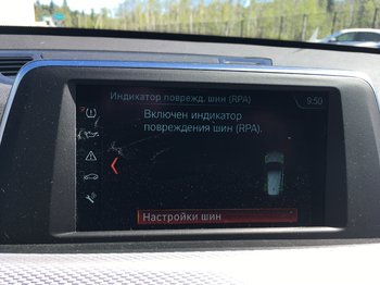

    Всем привет! Ребята подскажите, пожалуйста, если у меня стоит RPA (см. фото), то можно не гоняться за дисками с датчиками давления? Хочу на зиму купить другие диски, те что нравятся- без датчиков давления...
  4. The Frost
    The Frost Участник тусовки
    6 ноя 2018
    50
    Датчики давления вам не нужны
