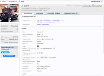

    n bmw Казахстан

    это название сервиса?или ссылка?не открывается
