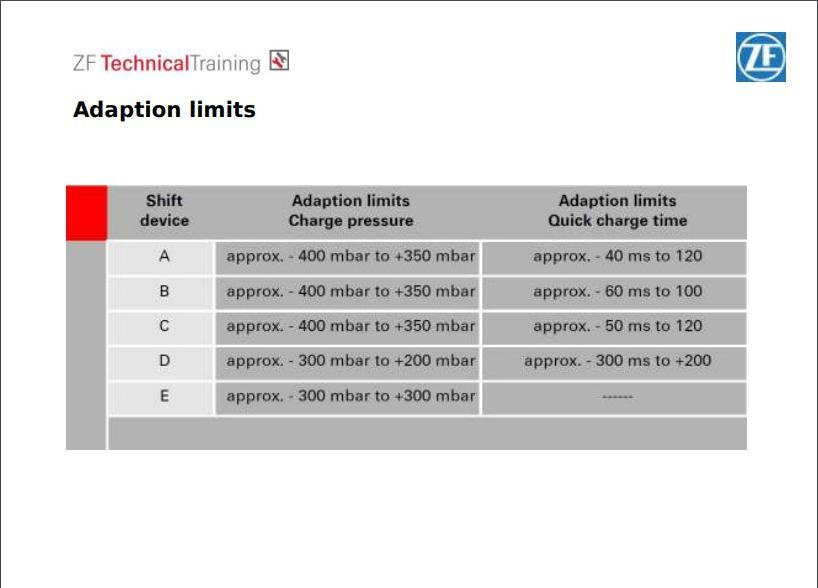

  7. KOT-199
    KOT-199 Абориген
    27 мар 2012
    3,923
    Господа эксперты, расшифруем?)))
    320д 2012, чип от Dieselboost, пробег 115000, масло в коробке менялось на 70 000 и на 113 000
      3.6 МБ
      937
  8. PolSmit
    PolSmit Старожил
    17 мар 2007
    5,309
    Интересная картинка, я такую ещё не встречал. Жаль, что без пояснений.
