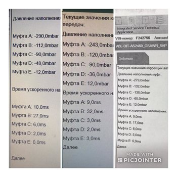

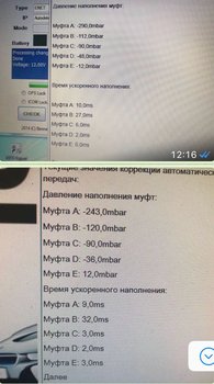

    товарищи, о чём говорят коррекции? разница - 5000км
    с 1 на 2 бывает, подпинывает слегка совсем, остальные переключения не ощущаются. еще чувствуется подключение бублика
    320д на чипе, пробег 109000

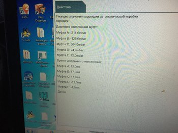

    Подскажите, с кем проконсультироваться по значениям коррекции акпп?
    Коробка не пинается, пробег 77т.км. По коррекциям ваще кошмар.

    Хотел масло поменять частично, а тут такие значения.

    по одному пакету очень критичные значения. имхо стоит готовиться к ремонту коробки, а не замене масла.

    муфта С приболела. мне кажется, замена масла - выброшенные деньги
    обновил, попутно закодировав в спорт. как же я жалею, что не сделал это раньше! в комфорте: ощутимо плавнее, ушёл толчок подключения бублика, в пробках не толкает вообще, как вариатор. в спорте: переключает действительно быстрее, но никаких обещанных пинков нет, всё мягко и комфортно. передачи держит дольше. не уверен, что для дизеля это имеет смысл, но динамика не ухудшилась
    смело рекомендую лить новый софт и кодить коробку в спорт

    на фото динамика за 10 000 км примерно. масло не менял за это время
