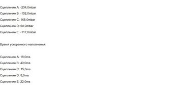

    вот решил масло поменять и перед этим заглянуть в коррекции и вот что я увидел.где то читал что больше 200 это уже плохо и если давление больше 40 тоже пипец. что скажите менять масло и коробка еще походит или уже не стоит? коррекцию надо сбрасывать после замены? пробег 71тыс

  30. mnogoneyasnogo
    4 ноя 2012
    15,344
    В чем проблема задать этот вопрос в профильной ветке по коробкам, или показать диагносту в сервисе?
    Спрашивать у людей, которые не имеют опыта ремонта коробок это полная х*йня - они даже сами не понимают, насколько заблуждаются.
