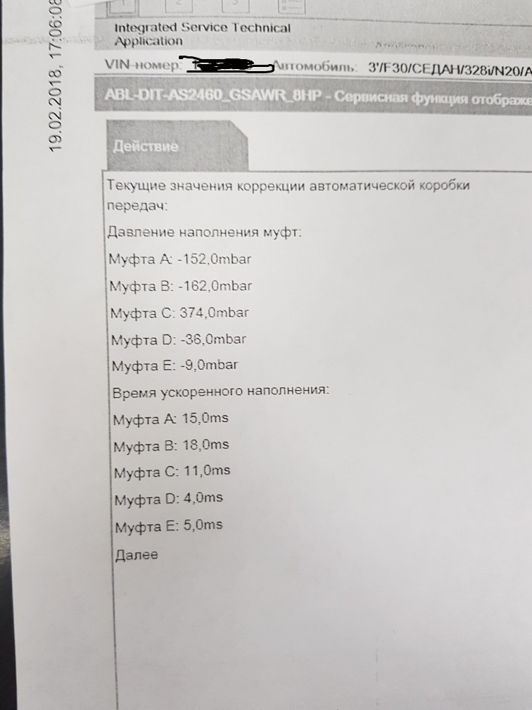

    Добрый день! подскажите пожалуйста к чему готовиться и дальнейшие действия)))
    Купил f30, 2011 год, 328 задний привод, пробег 96.000, замерил коррекции (результат не помню, но все было точно в пределах нормы, по какой-то из муфт было отрицательное значение давления). Сразу отогнал в zf centr, поменяли масло с поддоном (масло грязное, магниты практически чистые, совсем немного пудры), коррекции не сбрасывали, сказали если нареканий нет-то ненужно. Сейчас пробег 99.000, вчера неожиданно на горячую после толкотни в пробке стала пинаться при торможении (как удар в жопу при переключении на 1-ю передачу.) Повторилось раз 5-8 пока, но строго когда температура движка была выше 95гр. Когда машина остыла-более не проявлялось.Вечером был записан в Автодом на замену масла, сразу сняли коррекции и обновили все блоки,соответственно и обнулили коррекции (была прошивка от 2011 года). Значение коррекций прилагаю))) Внимание вопрос? возможно что это просто сбой из-за не сброшенных коррекций при замене масла? К чему готовиться, куда копать?
    Добавлю, радиаторы не мыл, знаю что подзасраны. АКБ ошибок не выдавал, хотя и стоит с завода.
  10. DEMONIC
    DEMONIC Старожил
    16 фев 2013
    4,066
    А вы уверены, что пробег автомобиля честные 96 тысяч? А то тема скрутки пробега очень актуальна и здесь обсуждалась. Странно же, что независимо от года выпуска процентов 80 ф30 продаются с пробегами чётко до 100 тыс. км...
    Коробка может пинать банально из-за нехватки масла. Поэтому масло надо менять на холодной коробке и выставлять уровень тоже, как написано в инструкции ЗФ.
    А зачем кстати сбрасывали коррекции, когда меняли масло?

  16. turistmox
    turistmox Абориген
    12 фев 2007
    2,094
    Сбросьте коррекции и катайтесь дальше. У меня за два года эксплуатации,пару раз такой случалось. Не переживайте,все будет хорошо.

  20. mnogoneyasnogo
    4 ноя 2012
    15,344
    У меня сначала при переключениях вверх толчки были, после сброса коррекций появился толчок при торможении, когда машина уже стояла, как будто кто-то в ж приезжал)

  22. mnogoneyasnogo
    4 ноя 2012
    15,344
    Капиталкой победил - это было только началом, через несколько тысяч км началось все самое интересное)))
    Но ты не переживай, даже если она у тебя неисправна - умирать очень долго будет.
    Если бы сейчас оказался в твоей ситуации я бы поехал сразу же к Гл. Инженеру на диагностику. И не сбрасывал бы адаптацию - это скорейший путь к смерти.
    Ах да - значения коррекций были схожи, кроме пакета Е.
