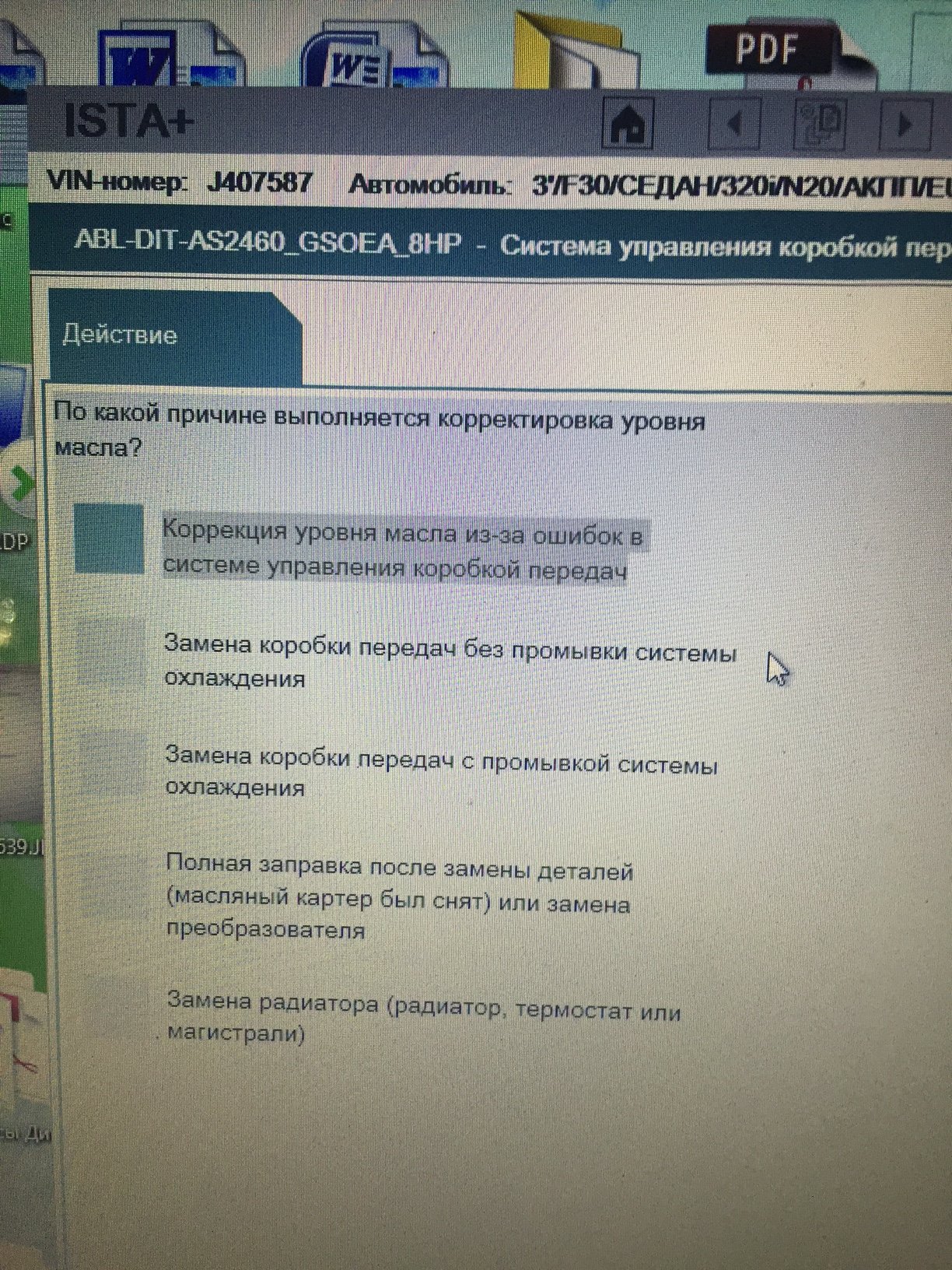

  26. C2Дмитрий
    C2Дмитрий Новичок
    2 окт 2015
    14
    Подскажите после долива масла в Акпп нужно в rheingold коррекцию уровня масла сбрасывать?
  27. Bratec_lis
    Bratec_lis Старожил
    11 авг 2013
    4,175
    Кстати, интересный вопрос! А где ты нашел этот пункт? В каком разделе?
  28. C2Дмитрий
    C2Дмитрий Новичок
    2 окт 2015
    14
    Там где сброс коррекций, брыкаться начала после долива, хочу сбросить но боюсь, просит подвесить авто на подъёмник, интересно можно обойтись без него
      614.3 КБ
      628
  29. Bratec_lis
    Bratec_lis Старожил
    11 авг 2013
    4,175
    Лучше тут спроси http://www.bmwclub.ru/index.php?threads/Ответы-по-АКПП.113961/page-309
