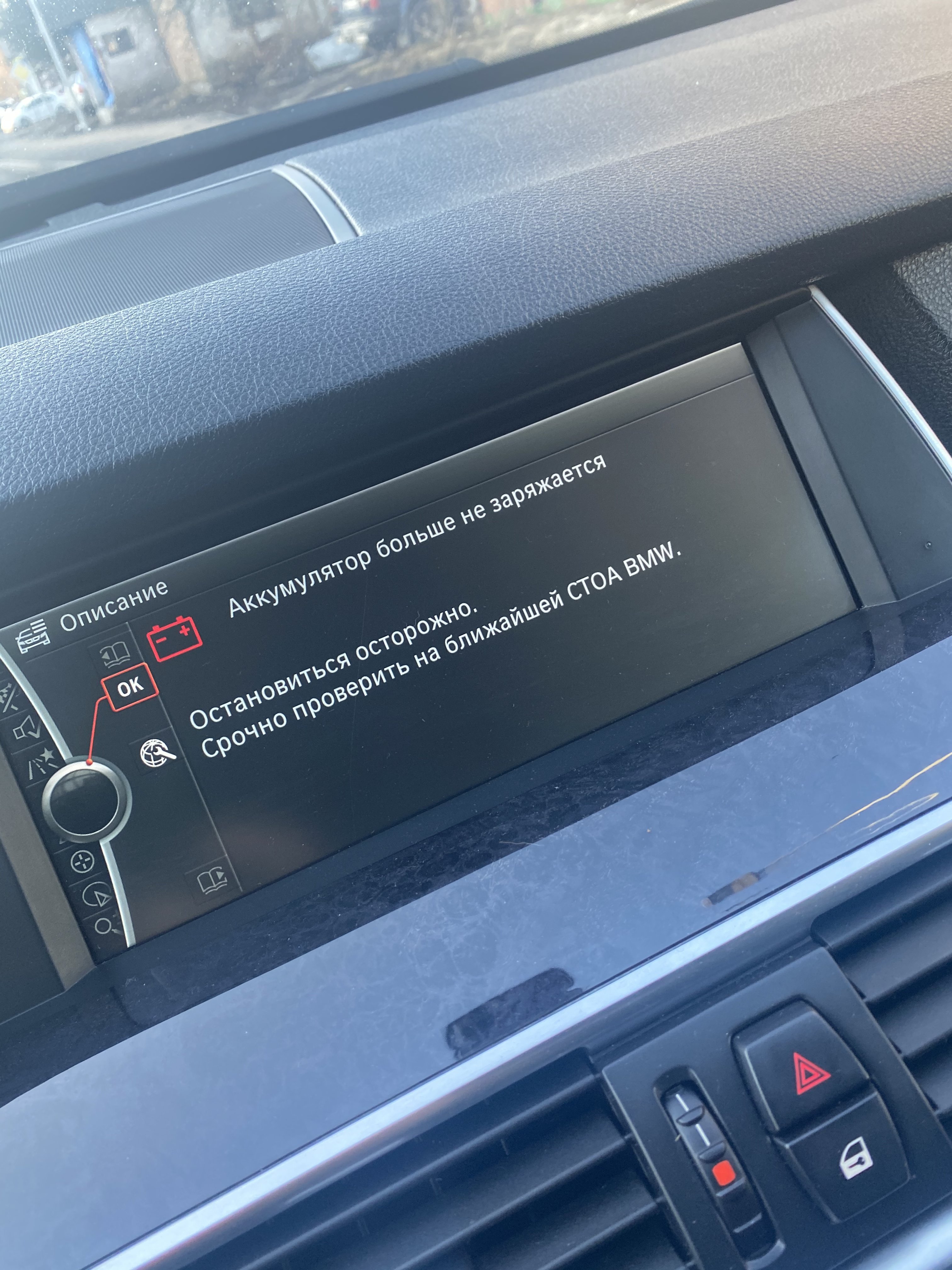

    Камрады приветствую! Может было у кого? Куда копать?
  14. Königsberg
    Königsberg Завсегдатай
    17 май 2018
    819
    Калининградская обл.
    Тож сегодня аккум заставил задуматься...

    В 2022 году Была проблема, сообщение с утра - Повышенная разрядка АКБ.
    Заменил все ручки вкруг (комфортный доступ, брал на али по 4к за ручку, работают отменно) - проблема ушла.
    Когда осматривал аккум, обнаружил что он 2009 года, а в минус 28 после 2х ночей стоянки он заводил без напряга (13 лет родному АГМ)
    Решил заменить, после замены по звуку старта понял, что оказывает крутить аккум должен был гораздо "бодрее" :)
    Через пол года по дороге в МСК стали сыпаться ошибки и постепенно отключаться приборы. Благо было дело летом, понял, что сдох гена.
    В итоге на полностью заряженном аккумуляторе проехал в режиме "не глуши - не заведёшь" - 107км!!!!! Вот тебе и АГМ))
