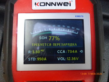

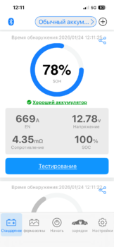

    К слову, из последнего.

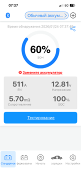

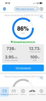

    Замер на снятой 10
    летней оригинальной батарейке Ауди.
    1. Только снята (заряжали перед снятием)
    2. Долита вода
    3. Зарядка после доливания.
      162.7 КБ
      18
      267.5 КБ
      17
      268.8 КБ
      15
    Дровосек и o'tri нравится это.

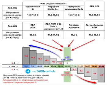

    В буфере 13,6 Вольт, при перезапуске - напряжное 14,8 Вольт, что важно при заряде в холодное время
    Надо учитывать минусовую температуру.
    Стек пробежав этапы, уходит в буфер.
    Оставляя АКБ недозаряженым.
    Повторный перезапуск решит это.
    Можно использовать ЛБП и ЗУ с CV, тогда результат будет лучше.
    Важно !!! Картинка учитывает температуру для снятого АКБ, на него можно подавать повышенное напряжение.
    На подкаптные клеммы - нельзя. !!!

    Кстати в этот раз это просто спонтанно вышло. Просто коллега отдал и я исключительно из любопытства, по быстрому провел привычные манипуляции. Долил тупо по 50грамм в каждую банку за раз и зарядил потом, не сразу.
    Какой то цели совершить чудо; не было.
    Позавчера с этой и ещё одного эксайда, завели фуру с проводов в -12
    Бес нравится это.
  23. Дровосек
    Дровосек Старики-разбойники
    29 сен 2009
    34,661
    Ивановская обл.
    На фото ты снимаешь показания как с наливайки, а почему не выбрал АГМ ?
    И какой ССА по стандарту ?
    Какая плотность получилась после заряда ?
    Над ней еще работать надо, плотность так быстро не поднимешь.

    Блин. Спасибо за замечание, говорю же спонтанно по быстрому делал, не досмотрел.
    Плотность не смотрел, нечем

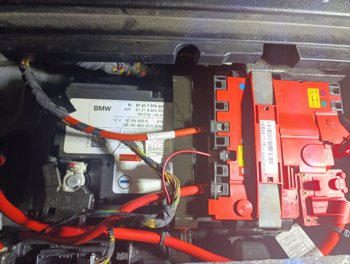

  25. Vedi
    Vedi Завсегдатай
    2 сен 2014
    1,086
    Ну вот и сбросил родной Банер - с 16 года отработал - такого у меня за более 30 лет покатушек не было ни на одной машинке . Последние два года периодически выскакивало что разряжен - один раз водички долил по совету форумчанина и годик тишина была , пару раз за все время подзаряжал . Но последней каплей стало когда проехал на нг до Геленджика а по приезду показало что аккум сильно разряжен , да был небольшой морозец в дороге - но всё же за 200 км и не зарядиться . Взял Варту , прописал и думаю на три четыре года хватит . Найти оригинал в это время когда везде только "оригиналы" наверно можно только в новой машинке - единственное что нашёл на новом аккуме что изготовлен в первой неделе октября - поэтому и взял .

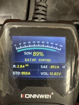

  27. Антихрист
    Антихрист Старики-разбойники
    20 июл 2010
    20,921
    Вчера была машина. 38 17 год. Что скажешь?

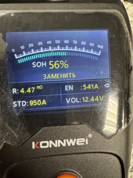

  28. Вик005
    Вик005 Banned
    24 июл 2019
    9,181
    Тоже родной:

    Вполне живой по показаниям.
    Можно тупо зарядить в тепле за сутки простым ЗУ или на CV с напряж 14,4 V но контролировать нагрев (однозначно подвысохший за такое время)
    Но я бы все таки снял , вскрыл , пропитал и зарядил нормально проверяя плотность.
    PS .. Снимай показания по EN или SAE.
    Стандарты же указаны на АКБ
    У меня замеры по EN всегда ниже и хуже показывает
