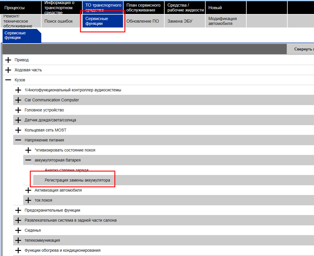

    Если нет возможности, то открыть все двери/багажник/капот и подождать минут 10-15 - дать уснуть всем блокам.
    Регистрация замены в Рейне. Вкладки могут немного по-другому называться, но смысл тот.
    Грузилка файлов снова паламалося... :facepalm:
    https://i-a.d-cd.net/YLkafEFgpAXKVGt6t46mD3pilk4-1920.jpg
    AlexSvet нравится это.

  8. AlexSvet
    AlexSvet Участник тусовки
    17 апр 2019
    72
    Это перед заменой открывать?

  16. AlexSvet
    17 апр 2019
    72
    Наконец поставил софт диагностический и обнаружил, что это e-sys, а не rheingold.
    Прописал с горем пополам.
