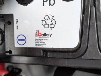

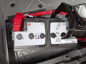

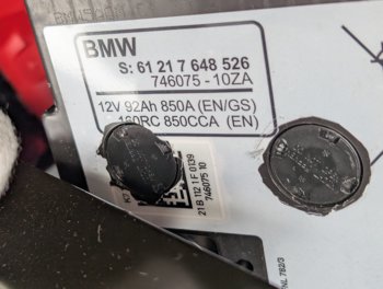

    Долить его надо было еще пару лет назад...
    Оригинальный banner так
    https://www.bmwclub.ru/threads/blog-vladelcev-f16.1024624/page-497#post-52018032
    Оригинальная варта так же, что то отчёт не могу найти .....
    На х4 g02 тоже доливал соседу по деревне ради любви к искусству, проблем не возникло, полностью не снимал , но кажется пришлось отключать клемму....

    Клему отключить не проблема, а на счёт пробок даже не знал , что можно открутить

    Только чтобы открутить такие пробки желательно хотя бы такой инструмент иметь.
