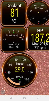

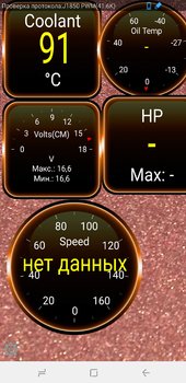

    Доброго времени суток...
    Ваш вердикт , это регулятор?

    До 17 вольт прыгает когда, сразу все системы отказывают. И до этого быстро акб содоло
  18. Tery
    Tery Старожил
    16 апр 2014
    5,724
    да, похоже регулятору хана, проверить нормальным вольтметром и если показания подтвердятся, то регулятор на замену

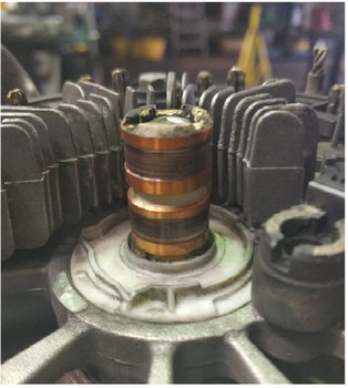

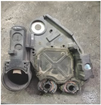

    Может кого-то терзают смутные сомнения менять или не менять регулятор, хана ему или нет? Тоже мучался , и зарядка вроде идёт, а аккумулятор разряжается и ошибки по всем блокам выскакивают. Решил заменить, сняли регулятор, щетки почти стёрты, на медных кольцах выработка, всё под замену однозначно:hi:

    Вот читаю про щетки от ВАЗа и плачу. Как можно в свою любимую БМВ пихать ВАЗовские щетки? Как можно доверить их менять человеку, который предложил впаять щетки от ВАЗа в регулятор от Valeo? Ведь есть щетки Valeo! Специально для регуляторов Valeo. Стоят на 100 рублей дороже ВАЗовских. Их не надо подгонять. Нужно просто вытащить кусочки старых щеток, если они кончились и впаять новые. От Valeo, а не от ВАЗа. Если кому-то интересно как это делается, могу скинуть фотоотчет
    Еще, вот раз эта тема про генераторы, я расскажу как лучше проводить диагностику этого агрегата, а не менять щетки или регулятор наугад (ведь в генераторе еще есть ротор, обмотка, диодный мост и кольца коллектора, от которых тоже зависит, дает генератор зарядку или нет)
    На 70-ом кузове генераторы идут уже "умные" и управляются компьютером через один-единственный контакт. Соответственно, регулятор в них с "умной" микросхемой и проверить его на работоспособность можно только на специализированном оборудовании, которое есть только на станциях по ремонту генераторов. Поэтому, первое, на что необходимо обратить внимание - это на щетки регулятора. Если они стерты до такой степени, что не касаются колец коллектора, то нужно их поменять. Если осталось их не много - тоже менять. Если еще половина щеток торчит, то менять их не стоит - этого хватит еще на столько же тысяч километров пробега, сколько уже прошла машина. Сам регулятор осматривать нужно только визуально - на механические повреждения.
    Также, нужно посмотреть, насколько стерты сами кольца. И если они стерты до пластика, то их нужно поменять тоже. Если же есть еще один-два миллиметра колец, то стоит их оставить и не трогать, так как этих одного-двух миллиметров хватит еще тысяч на 50-100 километров, тем более, что это тяжелее, чем менять щетки, поэтому, если вы этого никогда не делали, то лучше обратиться на станцию по ремонту генераторов - там замена колец коллектора будет стоить не больше полутора тысяч рублей с учетом самих колец
    Скорее всего, если щетки уже износились до конца и не соприкасаются с кольцами, то дело именно в этих двух причинах, но, на всякий случай, расскажу как диагностировать генератор дальше, если вы подозреваете поломку другого узла генератора или же видете, что щетки еще прикасаются к кольцам коллектора, а кольца еще не сточены до пластика
