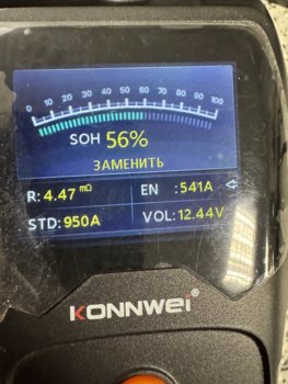

    Только недавно знакомый мне на опыты отдал с F15 тоже оригинальную, 2018 года, AGM 105 АЧ. Ну точно не Баннер.
    Начала в морозы жаловаться на низкий заряд. Подзарядка ЗУ типа Стека толку не давала. Потому просто решил что ей срок пришел и купил новую.
    Конвей показывал SOH 56% , сейчас после пропитки и нескольких циклов вытянул её до 90%.
    Вполне еще послужит ...

    950А по SAE или EN по этикетке, выдавал 56% и даже по конвею требовал заменить.
    По факту - высохшая батарейка.

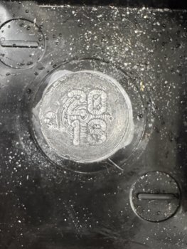

    сейчас после пропитки и двух недель алгоритмов с отстоями уже ожил АКБ

    Попытка начать зарядку сухого привела к терморазгону. Пропитывал три дня, ушло около 500 мл на весь АКБ до появления жирного блеска. И уж потом заряжал постепенно поднимая напряжение с отстоями ещё около двух недель.

    Пробки под шестигранник это не Эксайд Агм случаем?
