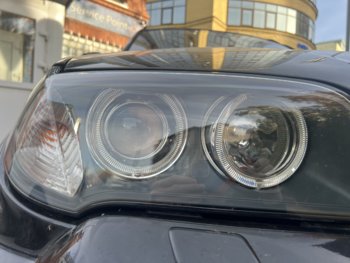

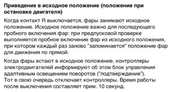

    Чтоб темы не плодить, присоединюсь тут с проблемкой.
    e83 рест 09год. Поставили мне в фары диодные модули. И теперь, когда авто выключается зажигание, то глаза выглядят как косоглазие, кто куда… но когда вкл зажигание и тест проходит, то они встают ровно прямо, как надо. У кого как стоят фары при откл зажигания в исходном положении? Это физически как-то регулировать в фаре надо и что-то не так сделано или компом выставить? Вот фото она как бы вправо вниз убегает. Ну не должно же быть так?
