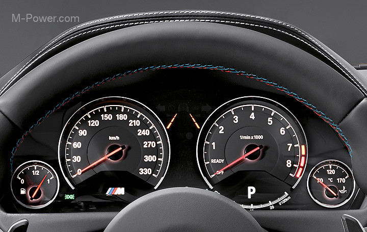

    я думаю, что такие только на М3 и М4 ставятся

    что это за прикол? Можно сделать чтобы как на Мке горели логотипы или что:shock:

    Это другая комбинация приборов, отличается внешне и графика на дисплее другая
    и проектор другую инфу показывает
    Но можно сделать вот так

    Ну что укого то получилось сделать так как на первом и втором фото?
    у меня неполучилось!
    стоит СИС и расширеная приборка/
    делал так:
    HU_CIC / 3001 EXBOX / HUD_M -> active / Werte=01
    HU_CIC / 3000 HMI /HUD_TURNSIGNAL-> active / Werte=01
    KOMBI/ 3008/ HUD_PIA_BLINKER/актив

    Нет! у меня тоже не вышло... боролись полдня
    Говорят - только на M-вской приборке работает...
    как и повороты на HUD...
    M -Perfomance на приборке зажглось (как на 3 фото) а вот на мониторе центральном ниче не удалось интересного сделать - даже заставка не меняется...:cry:
