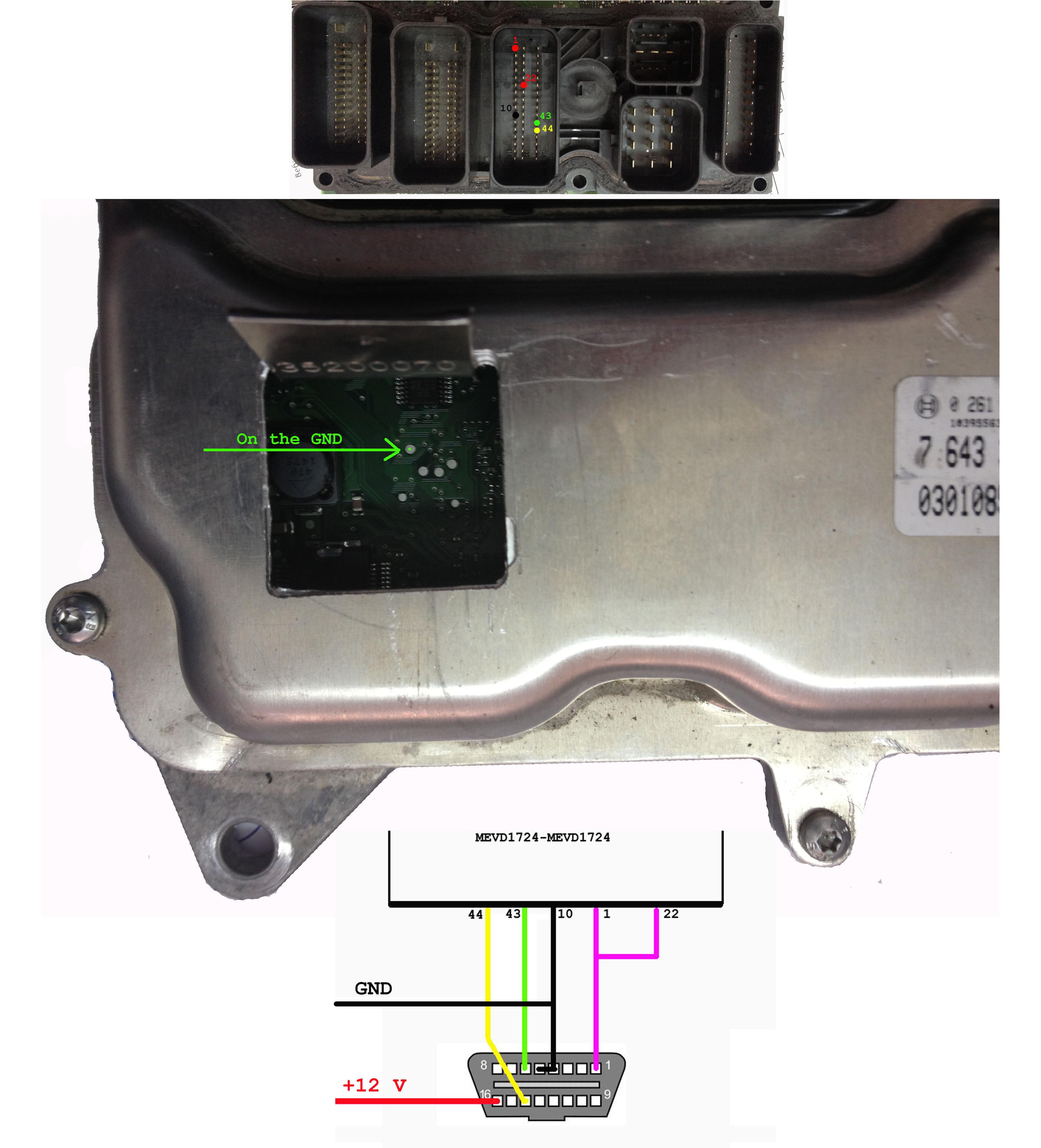

    Мужики, а есть гайд по обнулению моточасов dme?
    UPD
    нашел, все упирается в ecu-explorer 50тр (или блок dme с нароботкой до 10 часов)
    взято от руководства по ecu-explorer
    1. Самый безопасный способ это пропилить фрезой квадратное отверстие через которое можно подсоединить boot пин во время чтения
    На фото видно как выпиливать фрезой отверстие ,размер примерно 15 на 15 мм
    2. У нас будет доступен boot пин к которому необходимо подпоять сопротивление 500 ом на корпус.
    3.С помощью ecu-explorer сбросить моточасы.
    4.с помощью e-sys по этому руководству перепрограммировать dme и egs.
    Typschlussel
    f10 520i 5A31 528i 5A51
    f20 116i 1A11 118i 1A31
    f30 320i 3B11 328i 3A51 | 316i 3A11 320iEDE 3J91
    f30 320ix 3C31 328ix 3B51 (для xDrive скорей всего придется программировать блок ICM )
    пс. все это в теории на практике пока не удалось опробовать.
