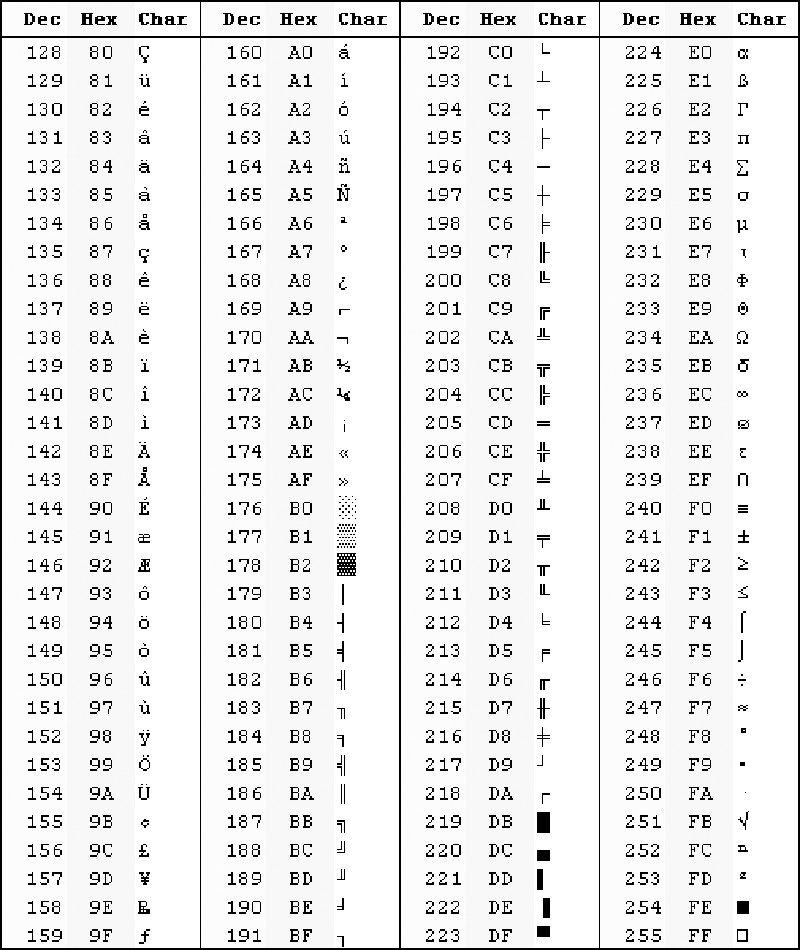

    Копаясь в блоке Body нашел параметр:
    3080 WipeWashMaster =>WW_SRA_GESCHWINDIGKEITS_DEAKTIVIERUNG
    130_kmh = 82
    Comment: Geschwindigkeitsschwelle, ab der SRA nicht mehr aktivierbar ist.
    Что по Русски звучит так: Порог скорости, при которой SRA больше не активирована(гугл)
    SRA- поливалка фар.
    зы. Пробуем короче)
    Где Dec скорость в переводе на Hex
