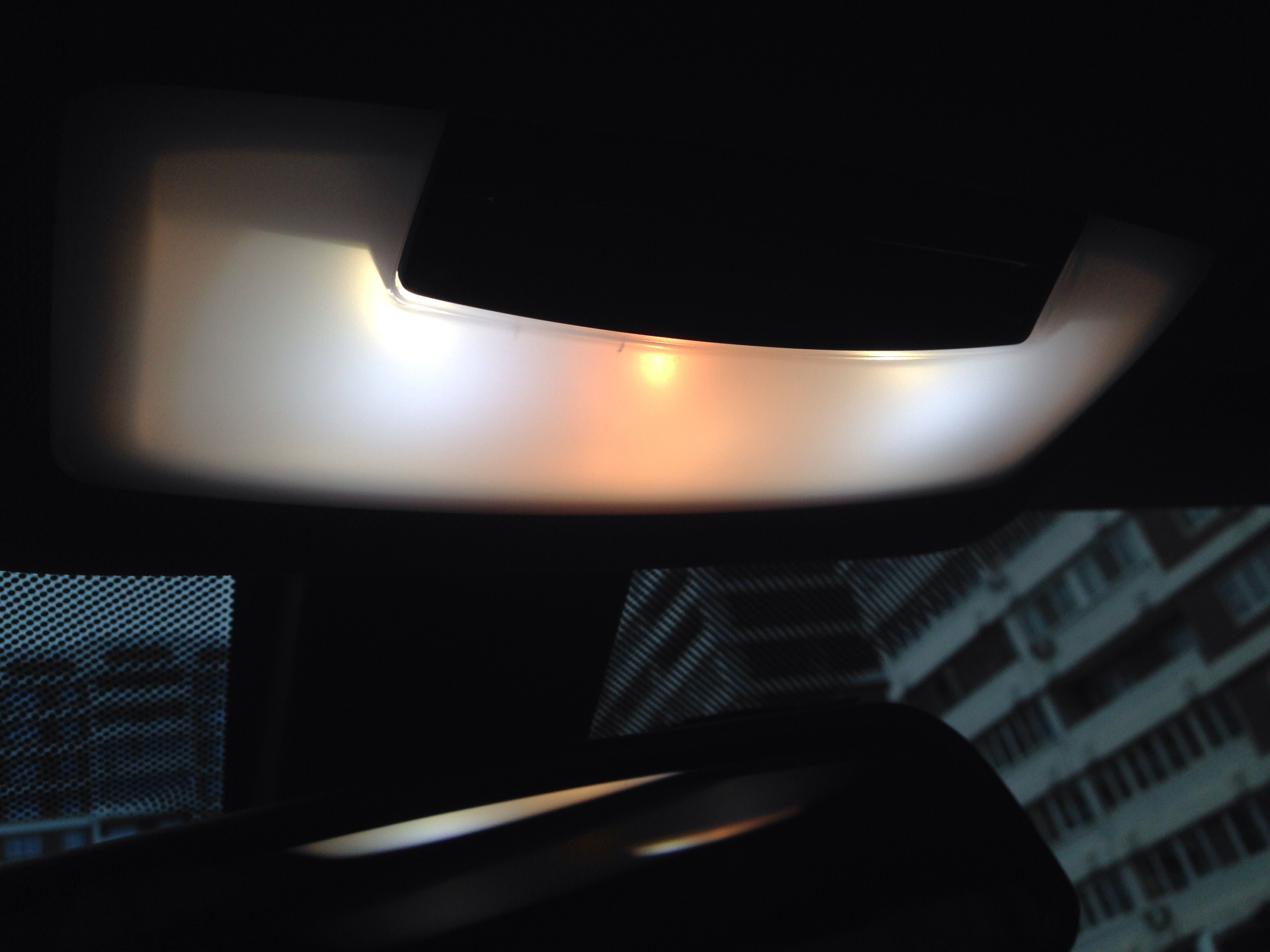

    Я заметил, что в салонной подсветке. В передней и задней, проснулись диоды. Хотя у меня самый обычный плафон, с лампой без подсветки для чтения. Вышел - прифигел:)
    Андрюха мне не поверил;) выложу фотку с горящими диодами. А так в нбт, шкалы спорт индикаторов стали менее тупыми;) все

    Зы: диоды- проснулись;)[​IMG]

    Это такой плафон на без лайт пакета?

    Неа- хрен(

    Там все просто.. Пластиковой карточкой или пальцами сдергиваешь пластмасску, которая с сеточкой. Снимается легко, там несколько пластиковых защелок..
    Под пластмассой этой будет 2е металлические клипсы, по углам, ближе к середине крыши.. Их надо зажать чем-нибудь. Я делал ключом от машины.. Но не сразу получилось, т.к. они достаточно сильные - боялся сломать..
    Плафон тогда сам выпадет из крыши, а дальше разберешься..
    Я себе туда поставил диоды вот такого плана:
    http://www.ebay.com.au/itm/Pair-W5W...lb-/350806915739?ssPageName=ADME:L:OC:US:3160
    И заменил диоды в заднем плафоне и подсветке багажника.. А вот с подсветкой ног облом вышел.. Там плата уже распаянная с диодами, а не лампы..
