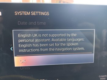

    Проблема с руссификацийе g20 2022:
    Регион изменил e-sysом 3.31 c базами 4.45 через комплектацию, удалил 802 (National version Korea), 867 (Language version Korean), добавил 6UD. HU_MGU пролился нормально, KOMBI, как я понимаю залочен. Сначала в базах 4.45 не нашел CAFD, подкинул его из 4.50 к существующим базам. Он прочитался, но не кодируется.
    В меню появились все европейские языки, но при попытке смены пишет, что из-за ассистента может установлен только englich UK и не меняется.
    Куда копать, чего делать?

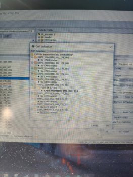

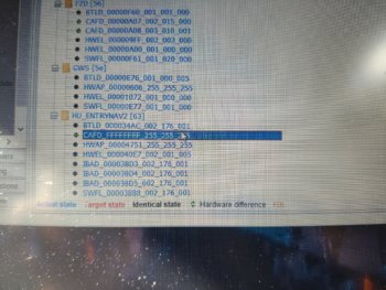

    Парни добрый день. У меня F30 мафон от g01 hu_entrynav2. Работал полностью пока случайно не закодировали все блоки. При выборе detect caf for swe отсутствует cafd файлы. Подскажите что делать как поднять голову. Музыка играет просто размер шрифтов не тот.
