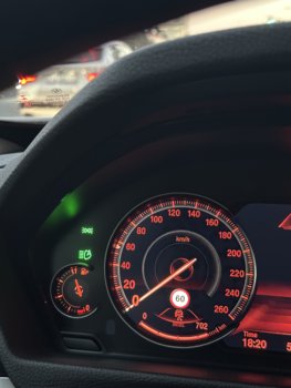

    Вопрос по ограничителю скорости (LIM). Можно ли его закодировать так, чтобы был активен в течение всей поездки (включая задний ход), как это сделано на g-серии?

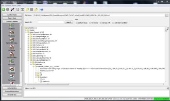

    а нельзя ли настроить спорт режим память ?
  4. gsw5247
    gsw5247 Участник тусовки
    19 май 2017
    188
    Имеется ввиду Sport-Comfort-Eco ?
    на кузовах с BDC (F15 F46 F48) получалось
    есть ли аналог параметра FesLastFunctionInterval в FEM или иных модулях - х/з

    не нашел(
    хотя б память 24 часа настроить
