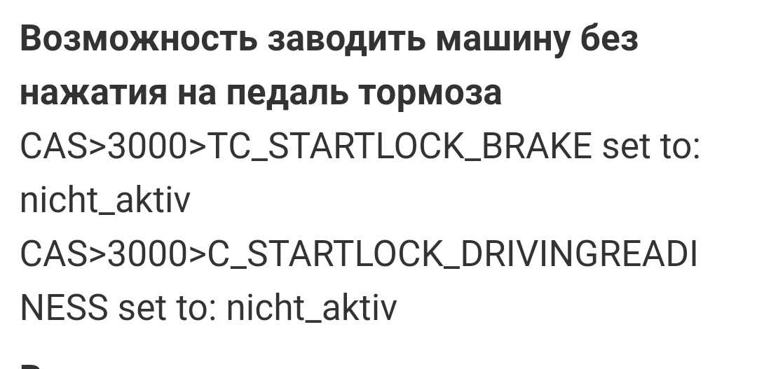

    Добрый день. Где-то давно встречал параметр в FEM, для запуска двигателя, без нажатия тормоза. Сейчас не могу найти. Может кто-то видел или помнит?

    Случаем не вот это?:
    FEM_BODY 3310 TCM_STARTLOCK_BRAKE nicht_aktiv
  18. ROMARIО
    ROMARIО Завсегдатай
    5 авг 2010
    670
    Спасибо, попробую.
  19. тест-пилот
    тест-пилот Живу я здесь
    11 июн 2011
    8,619
    Кировская обл.
    ТАМ 2 параметра
    еще какой то
    описано в теме ф25
    его же я закодировал и на ф20

  21. MITAI 333
    MITAI 333 Завсегдатай
    21 авг 2011
    899
    Себе прописывал, думал удобнее будет, ан нет, вернул обратно через педаль тормоза.

  23. тест-пилот
    11 июн 2011
    8,619
    Кировская обл.
    мне удобно потому как в морозы завел,(даже через пасс дверь) закрыл заведенную например на работе и пошел в чистую одежду переодеваться.
    либо жену посадил - она с пасс места завела, а я в это время покупки в багажник кладу
