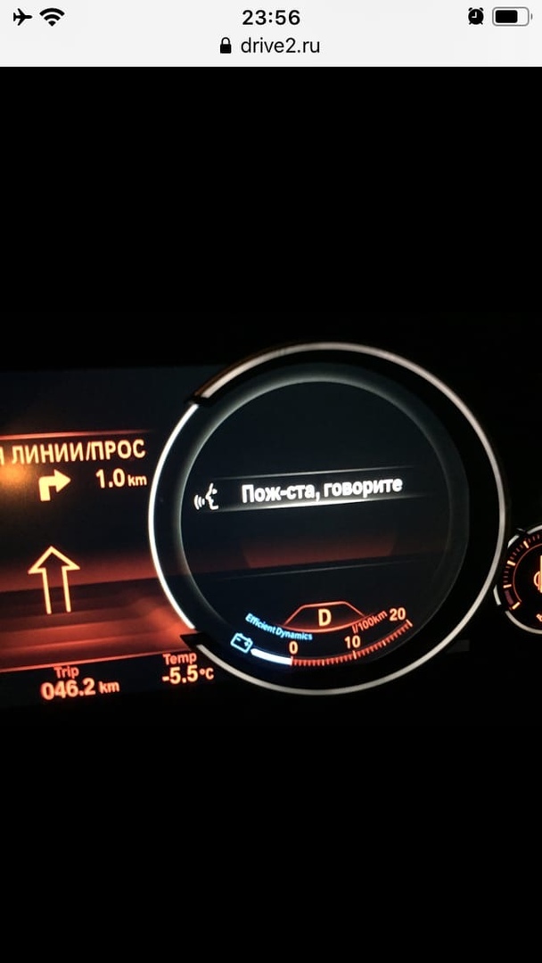

    парни, как закодировать на 6wb приборке сообщения навигации?
    всё перерыл, не нашёл ответ
    (f10)
  10. alvlad
    alvlad Старожил
    29 ноя 2011
    4,849
    KOMBI L7_MID > Anzeige_Konfiguration 3000 > NAVI_NBT_ENABLE = kein_nbt [Default]
    KOMBI L7_MID > Anzeige_Konfiguration 3000 > NAVICOLOR_TABLE = alte_farbtabelle [Default]
    KOMBI L7_MID > ERM_Konfiguration 3004 > DISP_DCRN_ASST_APPL = nicht_aktiv [Default]
    KOMBI L7_MID > FZG_Ausstattung 3003 > HUD_ENTERTAINMENT_MOST_ENABLE = nicht_aktiv [Default]
    KOMBI L7_MID > FZG_Ausstattung 3003 > HUD_NAVI_ENABLE = nicht_aktiv [Default]
    KOMBI L7_MID > FZG_Ausstattung 3003 > NAVI_VERBAUT = navi
    KOMBI L7_MID > FZG_Ausstattung 3003 > VZA_ENABLE = nicht_aktiv [Default]
    KOMBI L7_MID > PIA_Einheiten 3008 > HUD_PIA_NAVI = nicht_aktiv [Default]
    KOMBI L7_MID > PIA_Einheiten 3008 > KI_PIA_ANKUNFT = aktiv
    KOMBI L7_MID > PIA_Einheiten 3008 > KI_PIA_DISTANZ = aktiv
    KOMBI L7_MID > PIA_Einheiten 3008 > KI_PIA_NAVI = aktiv
    With the 6WA option I get this in the NBT/CIC
    HU_NBT > EXBOX 3001 > KOMBI_CIC = kombi_mid
    HU_NBT > EXBOX 3001 > SETTINGS_INFO_DISPLAY = aktiv [Default]
    HU_NBT > HMI 3000 > BASIS_KOMBI_MMI_LIST = nicht_aktiv [Default]
    HU_NBT > HMI 3000 > HIST_GAS_CONSUMP = aktiv
    HU_NBT > SYSTEM_EINSTELLUNGEN 3004 > EXTERNE_MOST_DIAG = aktiv
    HU_NBT > SYSTEM_EINSTELLUNGEN 3004 > EXTERNER_MOST = aktiv
