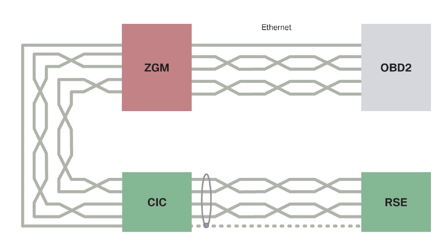

    реингольд никак не реагирует на это все, нет никаких ошибок, ничего. возможно это следствие того, что ентринав у меня доустановлена, соответственно в машине не было изернета (5 проводов от фема в HU в квадлок) к магнитоле, так как была базисная с монохромным экраном, которой достаточно кан2, с завода изернет идет на всех магнитолах с цветным экраном + в феме должно быть закодировано использование этой шины для HU. т.е. формально для фема у меня установлена базовая монохромная магнитола, которой не бывает на ф30 и на которой не бывает оптики и вообще всего). получается ZGM не сможет достучаться до шины мост?)
    [​IMG] [​IMG]
    также читал описание шины мост в реингольде. там вроде как тоже изернет упоминается. в общем не все так просто)
    Ну и подключал наушники к выходу рца - звучит небольшой треск при включении ентринав, ентринав также реагирует на подачу и отключение триомы - на пол секунды пропадает значок уровня сотовой связи подключенного телефона. еще нашел сообщение где-то на форумах, что все таки версия 1.0 (как у меня) с ф30 не заработала, т.к. имеет более раннюю ревизию мост, хотя тех подержка триомы сообщила об обратном, но довольно неуверенно (цитирую: "Смотря какая именно версия Most-RCA 1.0. У нас в начале производства этих устройств была небольшая путаница с наименованием версий. Если у Вас есть качественное фото этого аудио-интерфейса со всех сторон, то попробуем определить точнее") отдам за 3 тыщи, так что риск не самый великий).

    да, щас посмотрел сходил - триома реагирует на подключение оптики - в тей тоже загорается красный огонек, как реакция на входящий световой сигнал, значит обмен дданными идет. ентринав тоже реагирует на подключение триомы - значок сети пропадает на доли секунды. к триоме подключил наушники, в них слышны щелчки при перезагрузке ентринав.
    все же думаю дело в кодировке и доустановленной голове, кстати это нормально что в реине она называется hu basic?

    А в РГ на схеме блоков шина мост, интересно, имеется?

    когда подключал 6wa была

    надо разобрать разъем со стороны ГУ, вынуть световод со стрелкой в сторону ГУ и убедиться, что из провода светит красным светом.
    этот провод, вообще, откуда взялся?

    световод покупался под 6WA, проверял на приборке - оптика работает. завтра еду в екб, там буду обнулять приборку (вероятно у X-anderа с е1) и потом уже ее ставить в хантах.

    не знал, что световоды готовые продаются.
    я свой сам обжимал.
    можешь свою триому у меня проверить.
    приборку лучше в сервисе обнулить и там же и поставить, чтобы потом еще 10 раз туда-сюда не ездить.
