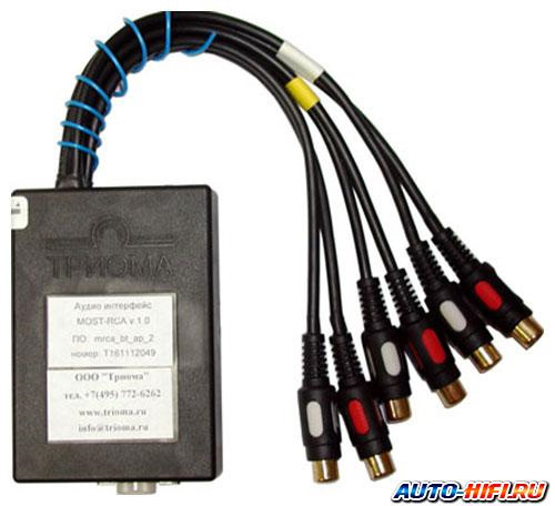

    может кто подскажет какие параметры меняются при кодировании данной опции (688) на ф30? насколько я понимаю в блоках фем и ентри они сидят?

    amplifier_variant = most
    externe_most_diag = aktiv
    externer_most = aktiv
    audio_system = hk_surroundsound
    logic7_symbol = aktiv
    Для триомы, наверное, достаточно первых 3 параметров.

    закодировал, но при загрузке надпись "нет звуковых предупреждений", и звука нет нигде, треки не проигрываются. ошибок в исте нет, как и нет в списке при диагностике нового блока (триомы, эмулирующей харман) подключенного через мост к ентринав - если бы дело было в самой триоме или оптике наверняка были бы ошибки?

    если такая надпись появляется - значит ГУ считает, что усилитель мост есть, но достучаться до него не получается.
    оптику точно правильно воткнул?

    думаю да. но разве иста бы об этом не сообщила бы?

    Попробуй какие-нибудь простые варианты параметра audio_system типа stereo.
    У тебя же не процессор, а просто триома.
    Еще такая мысль: когда в мост добавляется устройство, его обычно надо зарегистрировать, в РГ есть процедура.

    да, попробую, но разве триома не эмулирует харман (логис7)?
    и если у кого из владельцев ф30 есть возможность поиграться - закодируйте опцию 688 и посмотрите есть ли от этого ошибки

    Я не уверен, что именно ХК она эмулирует. Скорее просто стереоусилитель со входом через мост.
    PS/ Я сам не видел в глаза. Чисто теоретически рассуждаю. Жалко, что те, кто точно знает, не подскажут))

    Данная машина (F20) не знает, что бывает звук по оптике. )
    +1
    Проверьте "полярность" (вход-выход) оптической шины.
    P.S. Киньте CAFD файл, если Вы считаете, что проблема в кодировке, посмотрим, что не так.

    добрый! да, в ф20 нет вариантов с усилителем по оптике. поэтому посмотрел какие параметры меняются в ф30:
    закодировал, в итоге это
    триома мост рса 1 поколения, такая как на фото. тех. поддержка сказала что должна работать.
    вообще на подачу и отключение питания на триому ентринав реагирует, а именно пропадает на секунду звук и значок индикации уровня сотового сигнала подключенного по блютуз телефона. Ну и опять же - почему нет ошибок в есисе? световоды попробую конечно поменять, но с расширенной комби, вроде все норм (не установил еще, подключал проверить).
    сафд прилагаю. больше ничего не менял.

    а не все ли равно?
    проверяйте коммутацию.

    Вы всё сделали *правильно и всё правильно закодировали.

    печаль тогда)

  30. NoNameX
    NoNameX Завсегдатай
    27 окт 2009
    315
    Ещё не разобрались ?
    У меня триома стоит, но правда на нбт.
    Игрался с разными вариантами "audio system" - играет на любом.
    Но опцию по ФА я не кодировал, все-таки это не лоджик 7, только по фдл.
