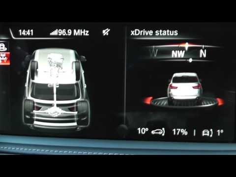

    никто не знает, как на эво такую картинку увидеть:
  17. dj31
    dj31 Абориген
    6 сен 2012
    3,467

  20. Дедушка Намто
    Дедушка Намто Старожил
    26 мар 2009
    6,719
    Свердловская обл.
    на паркетниках другое головное устройство?
  21. fatespb
    fatespb Старожил
    5 авг 2013
    6,048
    как минимум там другие данные шлет ICM
    например на нерестайле F25 из трех наклонов показывает только один
    там же где вы взяли эти картинки написаны кодировки:
    HU_NBT/3000/X_VIEW = AKTIV
    HU_NBT/3000/MOMENTDISTRIBUTION_MENU = AKTIV
  22. Дедушка Намто
    26 мар 2009
    6,719
    Свердловская обл.
    спасибо, попробую.
    может, что получится.
