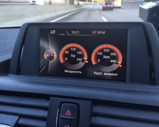

    Народ, стоит стоковая версия спорт.приборов
    значения 240хп и 400Нм
    HU_NBT 3000 EFF_DYN_SPORT_CID aktiv
    HU_NBT 3000 EFF_DYN_SPORT_UNIT aktiv
    прописал
    как увеличить значения, т.к. их не хвататет?
    до 250хп(190кВт) и 550Нм
    или от мотора N57D30

    Эти значения записаны в калибровках ЭБУ DDE/DME. Обратитесь к тому, кто калибровал вам прошивку
