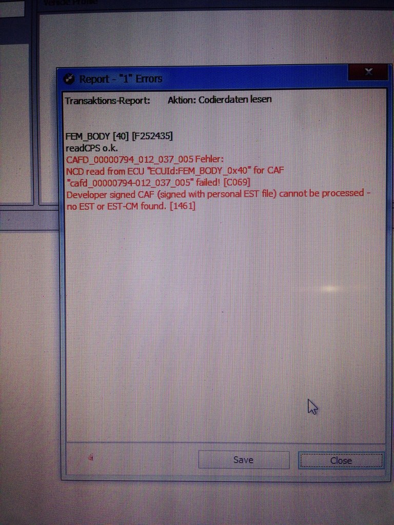

    ребят вроде сделал всё как надо, установил, машина коннектится, блоки читаются, но опять же не все блоки, а когда пытаюсь считать то что мне нужно изменять то вижу это
    это значит что я использую не тот EST файл? я сам его генерировал:

    Когда коннектишься он показывает твой кузов и айстеп
    Качай лаунчер:
    - отсюда https://mega.co.nz/#!Zo4wzL7L!FDMRUq...OqIU2XwmJDc-eg через mipony
    - отсюда http://rutracker.org/forum/viewtopic.php?t=5008088
    Файлик отсюда бери
    http://www.bmwclub.ru/vb/showpost.php?p=25656043&postcount=5479
    и кидай в папочку, адрес которой на картинке (папка ...\swe\)
    http://www.bmwclub.ru/vb/attachment.php?attachmentid=801594&d=1432224452
