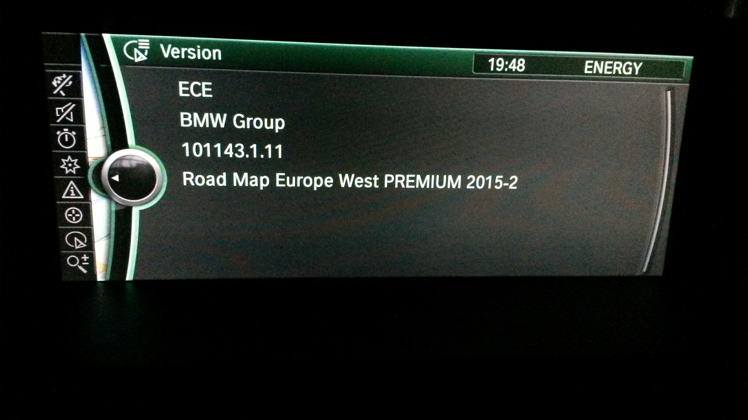

    Подскажите плиз - карты европа премиум 2015 (для cic) уже выходили?
  15. Slim999
    Slim999 Завсегдатай
    27 сен 2011
    551
    нет, ходит инфа что будут в марте
  16. etc
    etc Живу я здесь
    25 апр 2009
    11,404
    Австрия
    Да уже вышли и 2014-2 и 2015-2 даже. В свободном доступе только нету.

  23. etc
    etc Живу я здесь
    25 апр 2009
    11,404
    Австрия
    Да по сусекам нашлось. Вот только в ETK карт таких нет и какая-то западная Европа появилась.

  28. Alex@n
    Alex@n Новичок
    29 янв 2014
    25
    Приветствую)
    2014-2 европа премиум есть, а вот 2015 я не встречал пока. На скрине etc иная версия - europe west premium. Надо супруге карты обновить, вот думаю - 2015 подождать или 2014-2 залить.
  29. etc
    etc Живу я здесь
    25 апр 2009
    11,404
    Австрия
    Я хз, на фотошоп не похоже, да и ревизия по номеру совпадает на двух фотографиях с совсем разных источников, что на простое совпадение не тянет.
  30. Alex@n
    Alex@n Новичок
    29 янв 2014
    25
    Ну м.б. себе любимым на европу они чаще релизы делают. Сейчас звонил ОД. Ответ: последний доступный релиз на CIC - 2014-1, про 2014-2 ничего не слышали. 2015 ожидается в начале весны (хотя думаю БМВ им не докладывает).
