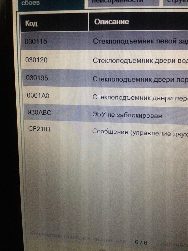

  11. Serg_tm
    Serg_tm Участник тусовки
    24 май 2010
    129
    Тюменская обл.
    Говорила мне "мама" не программируй блоки, не послушался, да и 12 дней законного отдыха не дают покоя шаловливым рукам :D
    Были обновлены все блоки, за исключением одного заветного acsm... он не обновлялся еще с момента выхода машины с конвейера похоже, решил я его все таки обновить, программирование есисом прошло успешно, но, как я предполагал, схватил синдром пузатого мужика..ошибка не уходит, ренйголдом не трется.
    обновленный ACSM
    Ошибка 930ABC
    Посоветуйте как быть? (понимаю что с ручками надо быть по аккуратнее и мозг включать, но будем учиться на своих ошибках)
    пробовал по FA закодировать и ACSM и KOMBI эффекта нет)
    Использовать tool32?
  12. Serg_tm
    24 май 2010
    129
    Тюменская обл.
    Прицеп есть?:D
    рейнгольд пишет что модуль прицепа AHM не смог пообщаться с DME

  16. Serg_tm
    24 май 2010
    129
    Тюменская обл.
    или я что-то нето делаю.. план проверки прохожу, ошибка не уходит
  17. avgor123
    avgor123 Старожил
    26 мар 2010
    4,211
    Нужно "заблокировать" подушки.
    1. Рейнголдом (в сервисных функциях по блоку ACSM)
    2. Tool32 (как написано выше)
    3. Esys (внешние приложения - трансмиттер -ACSM verriegelung_schreiben )

  21. Serg_tm
    24 май 2010
    129
    Тюменская обл.
    Сделал рейнголдом через сервисные функции! Спасибо всем.
