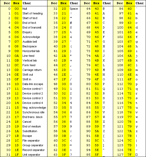

    Оказалось все более не тривиальней чем я думал. Получается, что для указания ограничения скорости 80 км/ч нужно:
    80/5 = 16
    16 (Dec) ===> 10 (hex)
