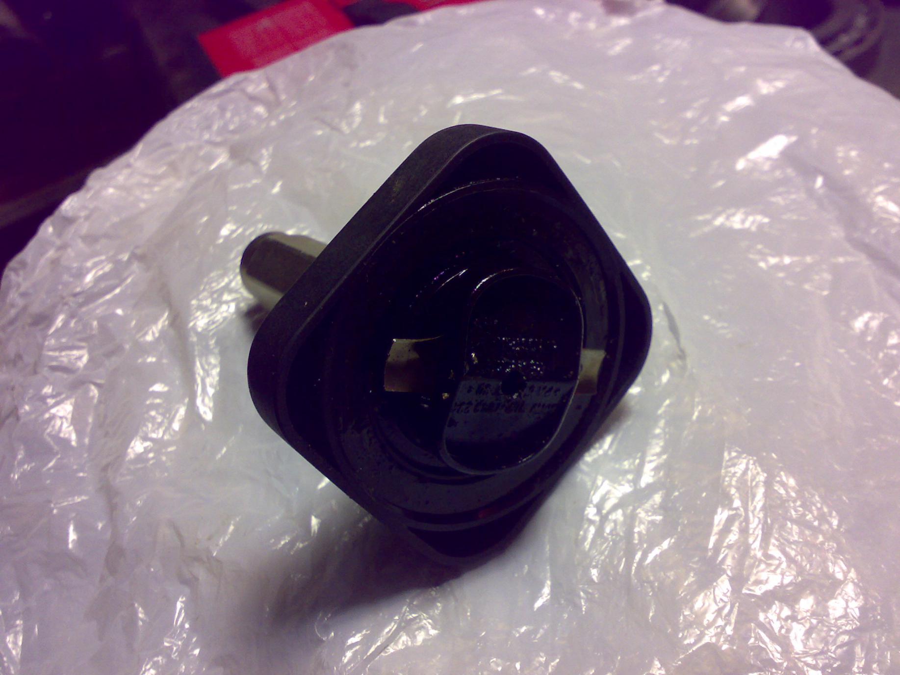

    в продолжение своих слов предлагаю Вам ознакомится со следующим.
    на фотках маслозаливная крышка с обратным клапаном..
    клапан настроен на давление 0,1-0,15 Атм.... такое давление в картере не может выдавить сальники и прокладки..
    Соглашусь с теми кто скажет что это не решение проблемы вобщем. Тем не менее есть гарантия что избыточное давление выйдет через клапан а не через сальник колена...
    пускай теперь перемерзает хоть 10 раз:rock:

  3. Shaman_Mt

  6. korgio
    korgio Абориген
    9 дек 2008
    3,193
    по прикидкам может ....... но несколько капель (думаю это не смертельно)

    клапан был преобретён у офф. диллера Gates...
    но по идее можно поискать любой другой в магазе или Грузовых запчастях...
    Главное требование к устройству: возможность регулировки
    цена за которую взял я примерно 1500рупий

    Уже где-то интересовался, но ответа не было. Крышка маслозаливной горловины (её конфигурация) не подразумевает отвод образующегося водяного конденсата из двигателя? Может (ко всем остальным замёрзающим трубкам) крышку тоже лучше новую поставить?
  26. BronMW
    BronMW Завсегдатай
    19 май 2008
    1,247
    Карелия респ.
    идея нормальная...это типа клапона на расширительном бачке радиатора,т.е. борется с последствиями перемерзания,и не с причиной...но хотяб масло не выдавит!
