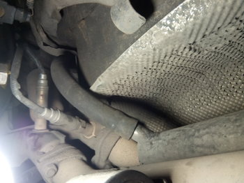

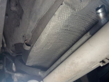

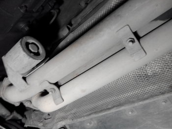

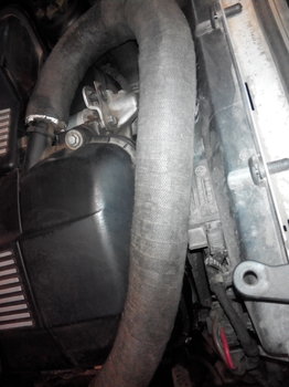

    Авто матич электро подогрев самой шланги именно сам поворот и чуть дальше до штанов
    включается само при +3 на приборке.
    Остальное думаю понятно из фото
    трубка с двумя концами прикрученная к вых трубам для того чтобы в конце шланги ничего не собиралось и не перемерзало .
    как то так
    обслуживать шлангу проще не куда ! раз в неделю или мес для спокойствия "души" скидываем
    штекер со шлангой с клапан крышки - дунули и все понятно..
    но за две зимы проблем с этим не было в шланге , хотя и зимы были не какие в общем.

    Наконец-то что-то новенькое в теме. А шланг этот толстый от чего?
    Fanatics нравится это.

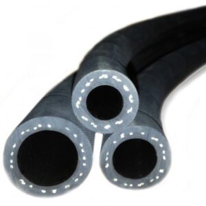

    Шланг D20 рукав тосольный печки газель , соболь в любом автомагазине.
    Электро подогрев тоже нужен обычная нихромовая проволка как на электро плитки 220в. ставят. намотанная вокруг шланги по спирали растянутым шагом, сверху изолентой которая не боится темп - потом сверху утеплитель . шумка само клейная на основе резины и сверху опять все изолентой.
    Сам подогрев потребляет 2 Ампера. ампераж подбираем по длинне проволки нихромовой при напряжении 13...14 вольт как по мне это нормально горечевато но ни сильно чтобы что то расплавить. можно и больше или меньше как кому .
    Электро подогрев весь удобно собирать а столе имея перед глазами блок питания 13...14 вольт со шкалой ампеража поточней желательно. Собрали подключаем на мин 30 ... час смотрим как все греет. все устраивает ставим на авто.
    Управление или включение подогрева.
    На е 53 в сыкунах на лобовое есть резисторы подогрева , которые включаются при + 3
    от них берем питание на отдельное реле , то есть от сыкунов подключается только обмотка в реле и все . а сам плюс силовой отдельно от клемы + под капотом дальше предохранитель и через реле , на наш уже подогрев - для спокойствия можн предохранитель 5...6 ампер.
    Реле обычная с авто любого на 15...35 А нормально разомкнутая и по качественней.
    Бачок на трубах
    я брал от стоики с перед с е32 обрезал часть и заварил торец и приварил два входа под диам шланги и все.
    От весны до осени без вискомуфты , если по городу смотрите сами когда снимать или ставить..
    Утепляем так же сам верх двигателя
