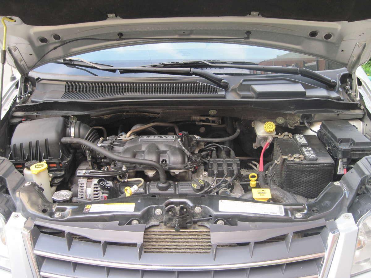

  7. ulan44
    ulan44 Завсегдатай
    18 мар 2013
    882
    вот двигун от крайслера, там вообще не парились с квкг [​IMG]
  8. [dizzy]
    [dizzy] Завсегдатай
    15 ноя 2009
    985
    да так на многих авто не парились :)))
