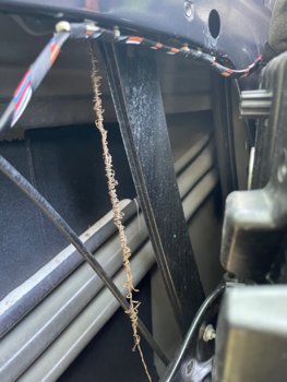

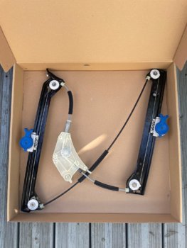

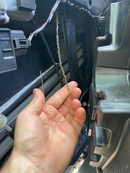

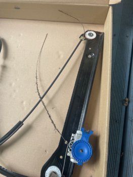

    Раз уж зашла речь про водительскую дверь, — на прошлой неделе столкнулся с обрывом троса стеклоподъёмника. Ещё зимой, при полном опускании стекла, был слышен небольшой хруст. Выковырял заглушку в торце двери, посветил фонариком — на дне полости двери уже была ржавая пыль. Поскольку хруст был слышен только в самом нижнем положении стекла, а открываю я его полностью редко, на время забил на это. Пару недель назад обнаружил, что хруст полностью пропал, — решил снять обшивку и посмотреть, что там происходит. Оказалось, что у стеклоподъёмника три троса, один из них оборван. При этом стеклоподъёмник работает!
    Заказал новый, но сам решил не менять. Как уже выше писали: поменять несложно, сложно — правильно отрегулировать стекло, чтобы не скрипело и не свистело.

    Стеклоподъемник уже не работает. Он только вверх-вниз отрабатывает при открывании-закрыании двери. Полностью откроете - и адью. Сгнил трос синхронизации - самый длинный. На задних - по другому.
    На передней двери надо поставить метки:
    - на креплении стекла
    - на нижней гайке крепления стеклоподъемника, которая через заглушку внизу двери
    - на вехнем болте-гайке крепления стеклоподъемника, которая ближе к средней стойке.
    Ссылку на тис я выше давал, там же есть инстукция по регулировке-установке, чтобы понять устройство.
    Если подумаете как маркировать и как устроено, чтобы потом поставить как надо - все получится просто супер. Ничего не надо будет регулировать.
    Если будете торксом (нужен спец-ключ) откручивать крепление стекла - крутить в обратную сторону, как будто закручивать.
    Viktor293 нравится это.
