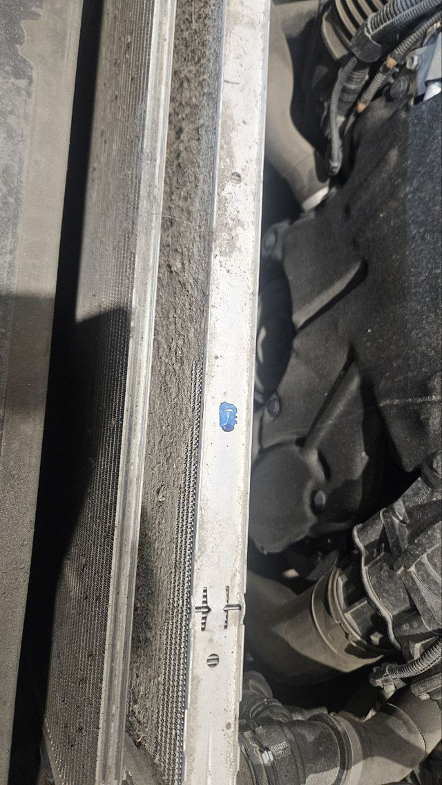

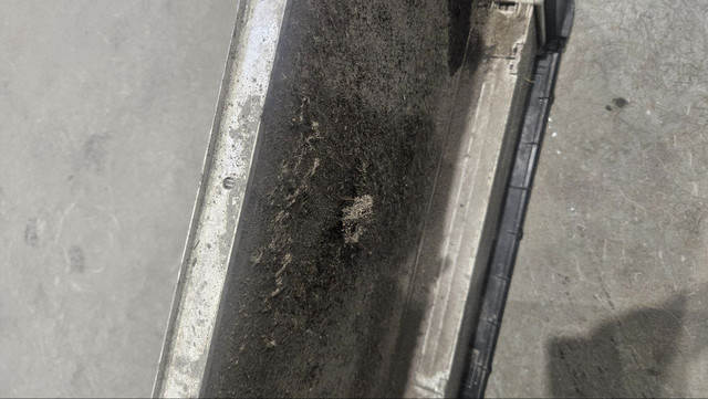

    Всем привет.
    Кому интересно про радики
    Заметил, что у меня при температуре воздуха за бортом свыше +10 постоянно молотит вентилятор на повышенных оборотах, через скрытое меню, посмотрел и увидел температуру антифриза поднимающуюся до 107-108 и падающую до 102 и не меньше
    Если температура за бортом +5 или ниже, то температура антифриза и масла 98-100
    Вчера помыли радики
    Температура и фриза и масла стоит 80 как вкопанная
  15. Viktor293
    Viktor293 Живу я здесь
    21 мар 2007
    8,356
    Это за какой пробег там такой бутерброд образовался?
  16. chep267
    chep267 Завсегдатай
    26 ноя 2015
    946
    100.000 и 6.5 лет использования авто

  17. Viktor293
    21 мар 2007
    8,356
    Я на 70 тыс мыл, уже пора было:))
  18. chep267
    chep267 Завсегдатай
    26 ноя 2015
    946
    Фото осталось насколько были загрязнены?
  19. Viktor293
    21 мар 2007
    8,356
    Kupuлл нравится это.

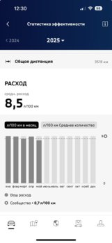

  24. Kupuлл
    Kupuлл Завсегдатай
    6 ноя 2020
    483
    В приложении можно сравнить и посмотреть. У меня за 2024 год средний 8.2, за 2025 год средний 8.5, со слов приложения средний по сообществу в 2025 - 8.7. Тоже 630d.
    Но у меня в основном трасса, а городского пробега максимум 20%.
