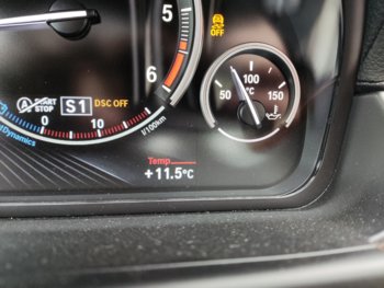

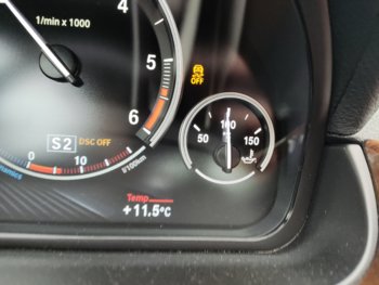

    Вот дизель с егр на том же маршруте, на четверти пути 75°, на половине 100°

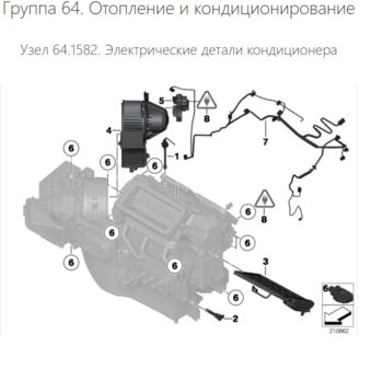

    У меня на 3.0ТТ вырезан ЕГР, машина в -20 сначала стоит ровно 20 минут на холостых на автозапуске, потом минут через 15 езды стрелка Tмасла еле начинает подниматься с нуля. Ноздри закрыты картонками :D при этом. Термостат новый, ничего не поменялось. И фена в торпеде нет :mad: Так что я не знаю как у вас там что будет перегреваться из-за удаления ЕГР.

    А как узнать есть или нет фен?

    https://cats.parts/
    Деталь № 3 должна быть.
    Дополнительный электроотопитель

    477
    Если в течении двух-трёх минут после запуска в отрицательную температуру из воздуховодов начинает дуть тёплый воздух, значит он есть.

    Германия
    У меня есть фен, но он включается только если включить обдув на лобовое стекло. А так в режиме авто тёплый воздух не дует пока мотор не прогреется.

    Вырезал ЕГР, примерно в 2 раза дольше стала грется. С ЕГР на полпути до работы было 100°, без ЕГР доезжаю до работы и только до 90° успевает нагреться

    Понимаете в чем разница между Вами и человеком по ссылке?
    У него логи с мозгов мотора, у Вас - "примерно в два раза дольше греется, пока до работы еду".
    Погода/природа, влажность, топливо, температура, трафик, резина, масло, ... Да до черта факторов, которые могли бы разогреть в данном случае мотор только до 90.
    Я не защищаю и не обвиняю, но честно - не совсем объективные Ваши данные..
