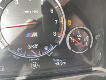

    Дизель через 3-4 минуты спокойной езды уже до рабочей температуры нагревается, сколько было бензиновых бмв мог до работы доехать и если газ в пол ни разу не нажать то стрелка температуры даже не приподнималась

    В -15 и ниже? Это точно не так у меня. Я могу завести машину, ночевавшую в теплом паркинге (+8) и ехать до работы 40 минут по пробкам. Приеду на полупрогретом моторе. Но в салоне сразу тепло. Если выехать на трассу, там сразу прогревается; Б57

    вот только до работы доехал на s63b44(казалось бы самый горячий мотор бмв), 2минуты погрел+минут 10 в пути+ пару раз топнул, стрелка даже не поднялась, на n57 на полпути уже 90° показывает
    Зимой на дизеле еще не ездил
  26. Kott_
    Kott_ Завсегдатай
    11 авг 2009
    600
    Есть еще такой нюанс - на М/// машинах на приборке температура масла. (Что гораздо важнее для мотора)
    А на дизеле - охлаждающей жидкости. Если откроете скрытое меню, где видны обе температуры - там через 3 минуты работы 63 мотора ож будет 50, а масло только 20;

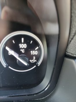

  27. Mnb1
    Mnb1 Участник тусовки
    19 май 2023
    125
    На дизеле масленка нарисована, как я понимаю это температура масла
  28. Kott_
    Kott_ Завсегдатай
    11 авг 2009
    600
    Да, странно. У меня на г серии дизель - там темп ож показывают на приборке. А масло только в спортприборах видно.
