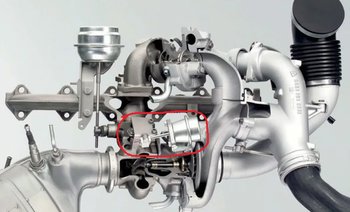

    Заслонка на штоке с люфтом... Перепускной на ХХ в каком положении?

    Перепускной это тот что на фото отмечен красным?
    Какое положение штока должно быть на ХХ и на оборотах?
    Когда втянут, когда отпущен?
