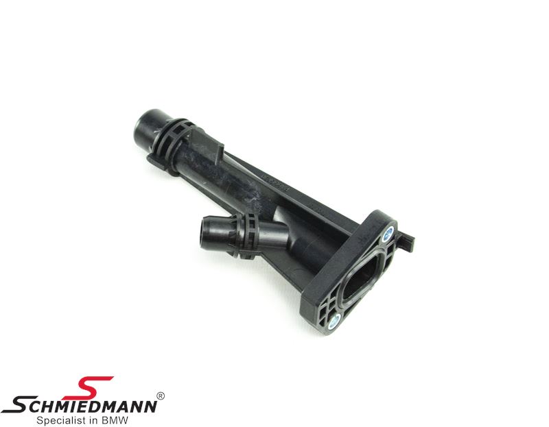

    что за пластиковый тройник?

    Антифриза. На голове крепится

    пластикового тройника на голове не нашел, может нет его на моем моторе?
  7. Романычь
    Романычь Живу я здесь
    15 окт 2015
    12,228
    На доресте е70 это больной тройник, к 300 тыс разваливается
  8. irekafazam
    irekafazam Абориген
    1 июн 2013
    3,544
    Латвия
    у меня F01, двигатель N57
    полагаю на моем такого тройника уже нет
  9. Романычь
    15 окт 2015
    12,228
    Такого нет

    Вот такой есть. Но он на блоке.
    Бес нравится это.

    Говорят да. Говорили даже, что это проблемное место, типа весь драйв2 пестрит его заменами.
    Но я ни разу не менял :D
