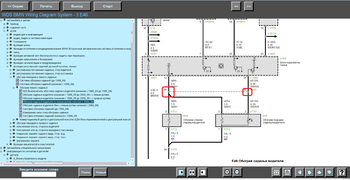

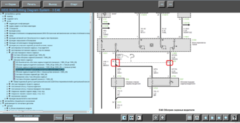

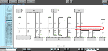

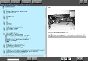

    мужики, никто не знает как определить номерок для заказа контакта в разъеме бмв?
    в WDS есть сам разъем, а какие в нем ноги - не могу найти.
    хочу кое что обогревом дооснастить по феншую))

    Если кликнуть по самому разъему на схеме-высвечивается такая картинкаhttps://www.newtis.info/tisv2/a/ru/e83-x3-3.0d-sav/CTKfxU7F
    Тут можно посмотреть тип разъема-83733101---Разъем SLK-Далее по сечению провода в каталоге подобрать "ногу"----кмк как-то так:shock:

    "Живое"фото разъема могу сделать только с Е83:cool:
    Ну а так по сечению провода выбираем из N3 и 6 https://www.etkbmw.com/bmw/RU/search/selectCar/E83N/SAV/BMW+X3+3%2E0d/ECE/61/61_2292
    Не совсем ясно что обозначает вот это под знаком вопроса-HZFA:shock:
