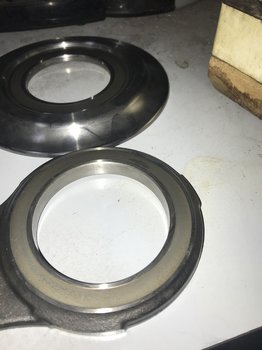

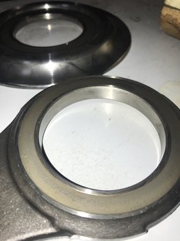

    Всем привет! Чет тихо тут.
    В общем, за сайленты, полиуретан тот что я поставил в плперечные, большие сайленты - гавно редкостное, месяц покатал и поменял на лемфордер и заодно шаровые, теперь все супер гуд.

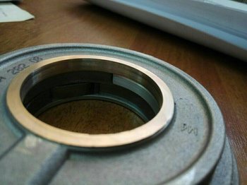

    Дальше, раздатка) рывки стали сильнее и в пррбках прям нормальные такие толчи были и принял решение ремонтировать раздатку. купил цепь и разобрал на стошке, первое увидели порваную эластичную муфту на заднем кардане, заменил на сатовскую, что было вналичии то и поставил.. дальше, цепь слегка провисшая, выработка на маслонасосе и на колоколе, в пн токарщик вставит в маслонасос бронзовую втулку и подгонит ее под размер заранее подготовленного колокола(на нем срежут выработку), плюс есть незначительная выработка от игольчатых подшипников на лапе и тарелке, думаю оставит их так и просто поменяю подшипники, они тут стояь по 250 рублей;)
    Ну и надеюсь рывков больше не будет)) фото есть только лапы и тарелки, а маслонасоса фото не мое, но так сделаю...

    R-Man Абориген
    22 апр 2013
    2,428
    устойчивое мнение давних раздатко-ремонетеров - все эти симптомы от смерти серводвигателя
    так что вашего ремонат может на год хватить
