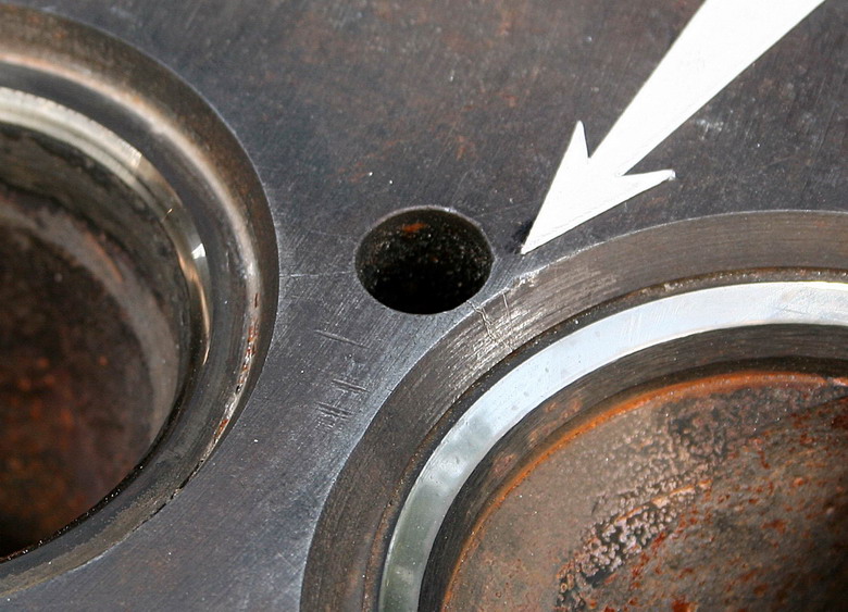

  20. POWER320
    POWER320 Старожил
    2 окт 2009
    6,467
    Я выше выложил картинку. Там объясняется. Да пусть хоть кувалдой их туда вбивают. Последствия перетяжки свечей наблюдал от Мазератти до Сузуки это не зависит от состава головки, все кроется в силе затягивающего. Не обязательно трещины, резьба слизанная и т.п. последствия.

  22. POWER320
    POWER320 Старожил
    2 окт 2009
    6,467
    Алюминий, там все просто слизать. Можно, видно по поверхности прилегания кольца уплотнительного, если задиры, то перетягивали.
