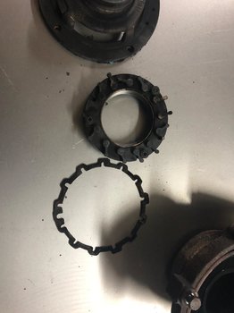

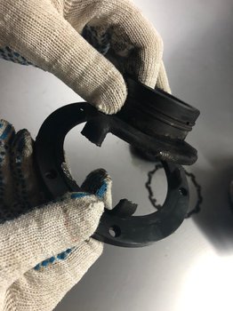

    Как думаете в чем может быть причина?

    Может глушаком уперся?

    Нет, ничего там не упиралось. Судя по всему на заводе поставили так. Дефектная деталь, которая в ходе эксплуатации дожила свое
