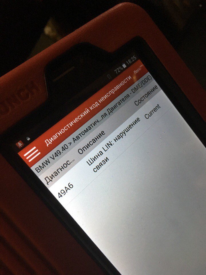

  10. Syr
    Syr Завсегдатай
    28 апр 2014
    369
    заехал сегодня в сервис, посмотрели еще раз ошибки, одна единственная ошибка 49А6. Кто сталкивался, кто знает, блок?
      100.9 КБ
      429
    #160 Syr, 22 янв 2018
  11. Главный Инженер
    27 мар 2008
    19,903
    Блок или ПО (на авто первых выпусков)
  12. Syr
    Syr Завсегдатай
    28 апр 2014
    369
    По обновлял в том году у знающего человека с форума, то бишь не старое ПО. Что посоветуете? Поменять блок, с учетом что за 98 тысяч он скорее всего ниразу не менялся? Или с по мудрить?

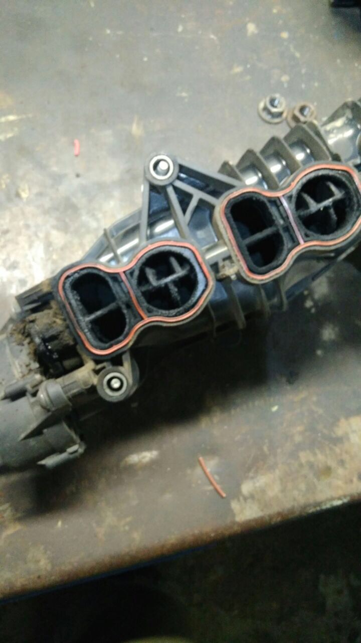

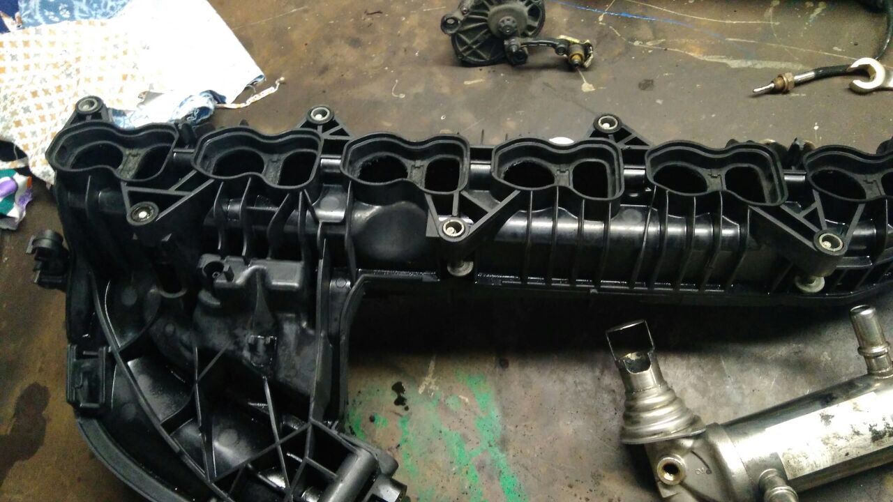

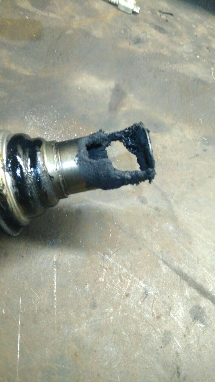

  20. MaxGl
    MaxGl Участник тусовки
    28 сен 2013
    41
    Тверская обл.
    Блок и свечи заменены. Форсунка одна заменена. Первые секунд 10-20 мотор работает неровно. Вчера почистил:
