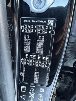

    Попробую пересчитать давление для размера 225/40/18 92W XL для вашей машины по оригинальной табличке.
    225/40R18 92W XL (2ч)___2.6/3,1
    _________________(4ч+Б)___3,0/3,5
    #96 G-GRID, 27 фев 2023

    Не качаю на бмв по оригинальной табличке. Качаю 2.3 в среднем во все машины кроме фургона. Транспортеру пишут вообще под 4 дуть. Это пиздец. Каждая трещина на асфальте ощущается. Качаю 2.5. Износ резины нормальный. Проблем на поворотах не испытываю. В тройку пишут 2.7 дуть на холодную. Нафиг не надо. При выезде из салона так было. Сразу сдул - стало нормально.

    Вы табличку с размерами и давлением для 3-сер. предоставьте и нам станет понятно.

    Наслаждайся)

    Да нечем, все шины по конструкции XL, а это говорит о том, что несущей способности шин SL не хватает при полной загрузке. Жаль, что нет вариантов давления для скорости до 160км/ч.
