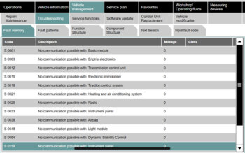

    Всем привет !!! Короче замена дросельной заслонки не помогла, выкрутил лямбды разницы ни какой. Еще глянул коды неисправностей и там вот такая фигня, я почистил но большинство ошибок на блок ABL , типа нет связи или нет земли. Поверил все предохранители , залез в коробку с мозгами и посмотрел все реле . Там чисто как в аптеке , все сухо и девственная чистота.

    Масса поди отваливается или плюс. Иначе с чего вдруг все блоки дисконнектиться удумали.
    а пропуски эт либо искры нет, либо бензина. Искрообразование вроде как отсекли. Значит подача топлива. Иного не дано. По воздуху имхо зря время потратили на дроссель. По воздуху если трабл, то либо глохнет, либо наоборот обороты высокие.

    Всем привет! Хотел поделиться хорошей новостью.
    Короче, покатил я тачку к местному индусу, он занимается только немцами. Сели с ним, и катанули, повылетали ошибки. Я ему рассказал, какие операции уже проводились с машиной и что менялось.
    Он сразу говорит: «Давай выкрутим с тобой две лямбды». Выкрутили — машина зарычала, как раненый зверь. Потом мы опять прокатились — ни одной ошибки! Машина бежит как надо.
    В итоге он диагностировал, что забиты оба катализатора и порекомендовал заменить их.
