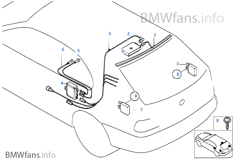

    купил недавно гу на андроид 7.1
    всё отлично, кроме приема радио.
    авто бмв х5 е53 2003 года. как я понял, уже должен стоят NG усилитель. но судя потому, что еле ловит, то это Diversity. И как я понял, на всех е53 стоит разнесенная антена. 1 в задней левой форточке, 2 в заднем стекле.
    темой выше
    http://www.bmwclub.ru/threads/2-din-magnitola-edinaja-tema-2-chast.532251/page-100#post-20581710
    у человека машина 2000 года и на усилителе есть разьем, которого нет у меня. крайний левый. поэтому я и подумал, что у меня NG.
    Подскажите пожалуйста , мне подойдет этот вариант?
    мой усилител в приложении

    вариант с паянием дорожек не помог. думаю всё дело в системе разнесенной антенны на е53 и варианты оснащения, с бортовым монитором или мид дисплеем. там где нет бортового монитора, система антенн проще и должно всё работать. провод антенны идет от усилителя в заднем козырке, напрямую до ГУ.
    а где есть, всё сложнее. антенный провод от усилителя в козырке, идет в антенный усилитель в левой задней стойке, а дальше в радио модуль в багажник.
    бортовой монитор
    МИД
    вчера напрямую воткнул провод антенны от ГУ в усилитель в заднем козырке. сигнал появился, но при движении теряется. должны работать оба усилителя. как это сделать, не знаю (
    в оригинале, антенна идет от радио модуля из багажника , в антенныи усилитель в левую стойку. через него не работает не могу понять.
