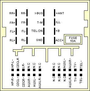

    Подскажите, правильно ли я понял: чтобы в икса(американец) c business cd(65126961219) и dsp вкорячить Dynavin N6, помимо самой головы потребуется вот такой AMP адаптер?
    А "тюльпаны" до адаптера из "головы" надо будет тянуть или звук пойдет по тем 4 проводам в стандартном штекере(на картинке это FR+/FR-/FL+/FL-)?

    как подклучить андройд гу к штатному усилителю без dsp - через выходы для колонок ? Будет ли регулировка громкости коректной ?

    андройд гу уже имеет свой усилитель! штатный не нужен

    должен заработать, сигнал звуковой идет от RADIO BMW BUSINESS к усилку, дальше к колонкам,
    то здесь такой принцип если вместо RADIO BMW BUSINESS китай моник и от него к усилку,
    но как будет звучать, кажись никто не знает ,

    у бмв там уже усиленый сиигнал идет и диферентный...

    У меня hi-fi, все штатно работает с китайцем. С громкостью проблем тоже нет

    И как 10-колоночный усилитель Hi-Fi (не DSP) запускается тоже выяснили? Иначе получится, что после включения играет минуту, а потом вырубается. Потому что нет сигнала запуска.
    Но это решается легко. Люди находят способ, как подать этот сигнал, успешно ставят и всё работает.
    Качество звука вполне нормальное и уж точно не хуже, чем от штатника. Весь вопрос в том, что здесь "слабым звеном" как раз и является этот самый бмв-шный усилитель и родные динамики. Но если до переделок такое качество устраивало, то оно и останется.
    В общем, хуже не будет, а станет только лучше. Но если уж добиваться "совсем качества", то этот усилитель вместе с динамиками надо тоже менять.
